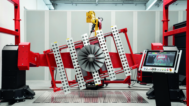

PW_PPIC_Prototyping_Bild-1
Celda de soldadura robotizada MIG-MAG (CMT). El control de sistema HMI-T21 aporta visibilidad en 3D en tiempo real, mientras que la cámara de supervisión del cordón de soldadura ArcView 2 de alta resolución brinda una visión directa del baño de fusión.
