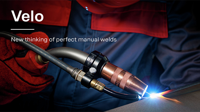

Velo steht für „Velocity Assistant“ und stellt unsere neue Innovation im Handschweißen dar. Der Name ist Programm: Velo übernimmt für die Schweißfachkraft die Steuerung der Schweißgeschwindigkeit und sorgt so für gleichmäßige und hochqualitative Schweißnähte.

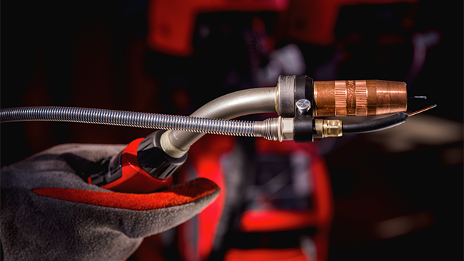

Der Velocity Assistant (kurz Velo) von Fronius unterstützt die Schweißfachkraft durch die gezielte Steuerung der Geschwindigkeit beim Handschweißen. Dadurch wird es nicht nur möglich, schneller zu schweißen – auch längere Schweißnähte sind damit einfacher und präziser zu meistern. Holen Sie sich in unserem Produktvideo einen ersten Eindruck davon!

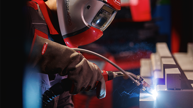

Mit Velo liefert Fronius ein vollkommen neues Schweißerlebnis, welches nicht nur einen unkomplizierten Einstieg ins Handschweißen ermöglicht, sondern auch etablierten Schweißfachkräften neue Benefits präsentiert. Profis profitieren vor allem von der Entlastung bei langen oder komplexen Schweißaufgaben sowie der gesteigerten Schweißgeschwindigkeit. Unsere Website gibt Aufschluss über alle weiteren Vorteile von Velo.

Die konstante Brennerführung ist ein wichtiger Vorteil von Velo, für Profis liegt der ganz große Mehrwert jedoch in der deutlichen Steigerung der Schweißgeschwindigkeit. Je nach Anwendungsfall können Schweißfachkräfte mit Velo bis zu doppelt so schnell schweißen. Damit überholt man zwar noch keinen Schweißroboter, aber man ist schon ganz schön nahe dran. In unserer Pressemitteilung erfahren Sie viele weitere Vorteile und Einzelheiten zum Velocity Assistant.

Velo steuert die Schweißgeschwindigkeit und hält diese konstant gleich. Möglich wird das durch einen zweiten Draht, der jedoch ohne Lichtbogen arbeitet. Dieser zeichnet sich nur dafür verantwortlich, eine Vorwärtsbewegung zu erzeugen und dadurch das Tempo beim Schweißen vorzugeben – abhängig von der eingestellten Vorschubgeschwindigkeit des Velo-Drahtes und mit nur minimaler Materialablöse. Klingt kompliziert? Unser Prozess-Video erklärt die Funktionsweise von Velo kompakt und nachvollziehbar.
